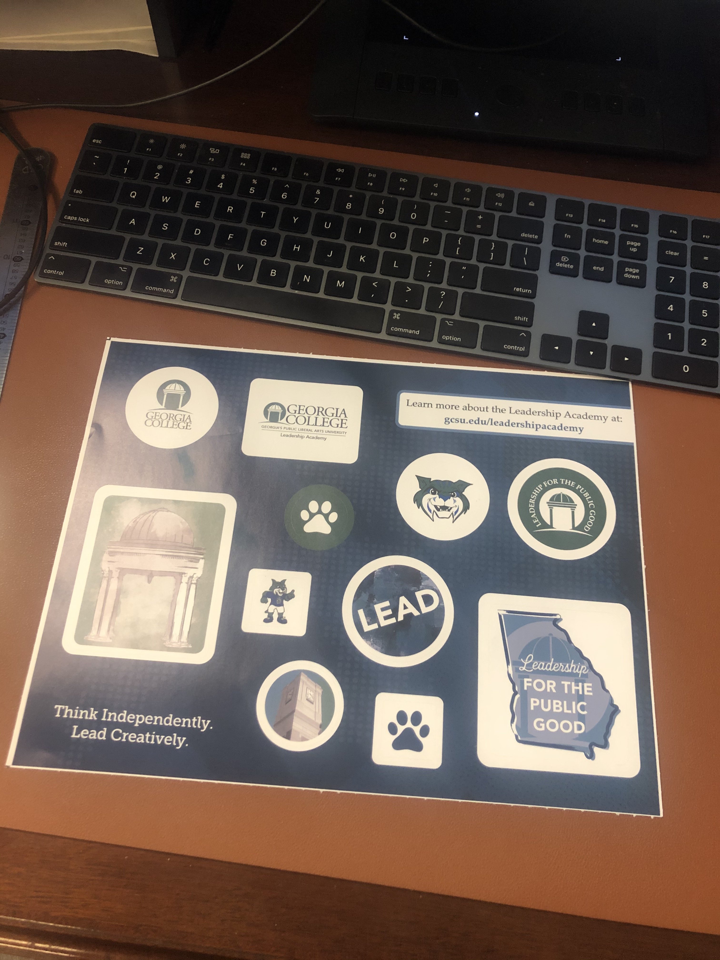

Wondering if there's any adjustments or settings that I'm missing to get the outer frame cut to to be on the actual art edge. I've gone through P/C adjustment and scale adjustment and I'm still getting the cut outside the art. See the attachment for what I'm getting. What am I missing here? Running a Mimaki CJV30-130 and Rasterlink 6plus.

Öncelikle merhaba Mimakinin Türkiye Bayisi SDS de Mimaki Mühendisi Olarak toplam 8 yıldır çalışıyorum. Kesimde kaydırma var sanırım ilk önce scale adjust yapalım sonrasında ise kesim ayarı yapalım sorununuz düzelmez ise lütfen iletişime geçiniz
