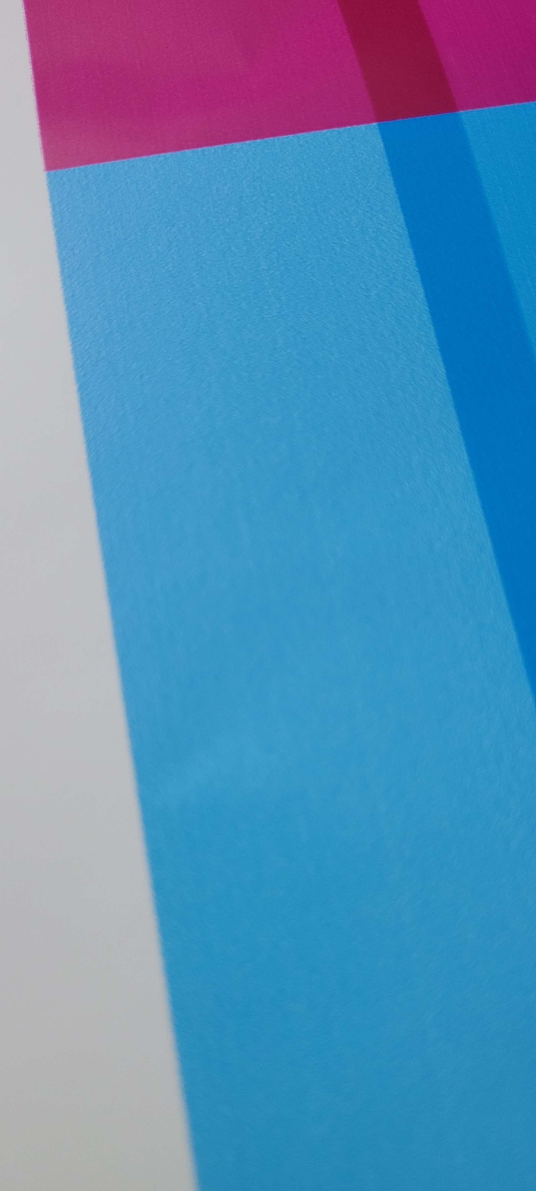

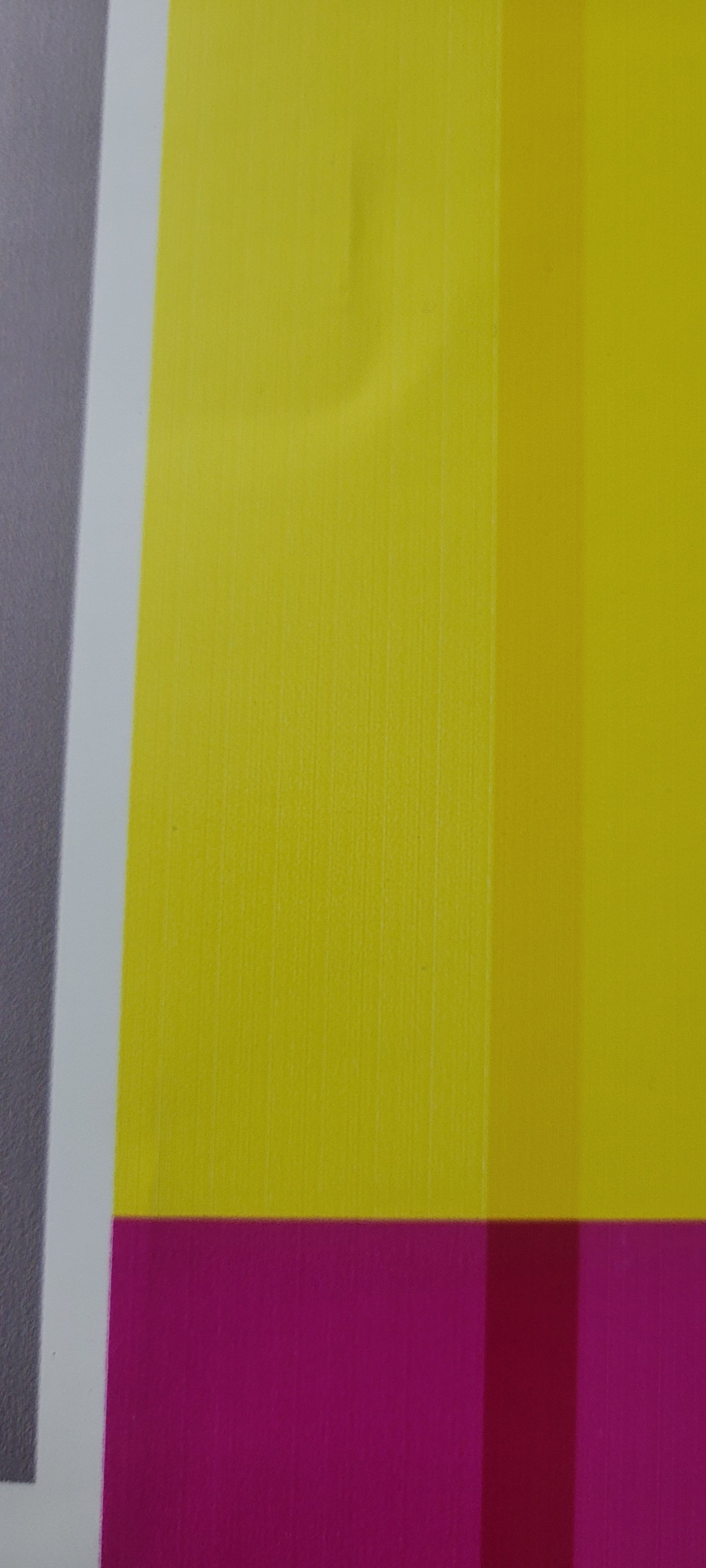

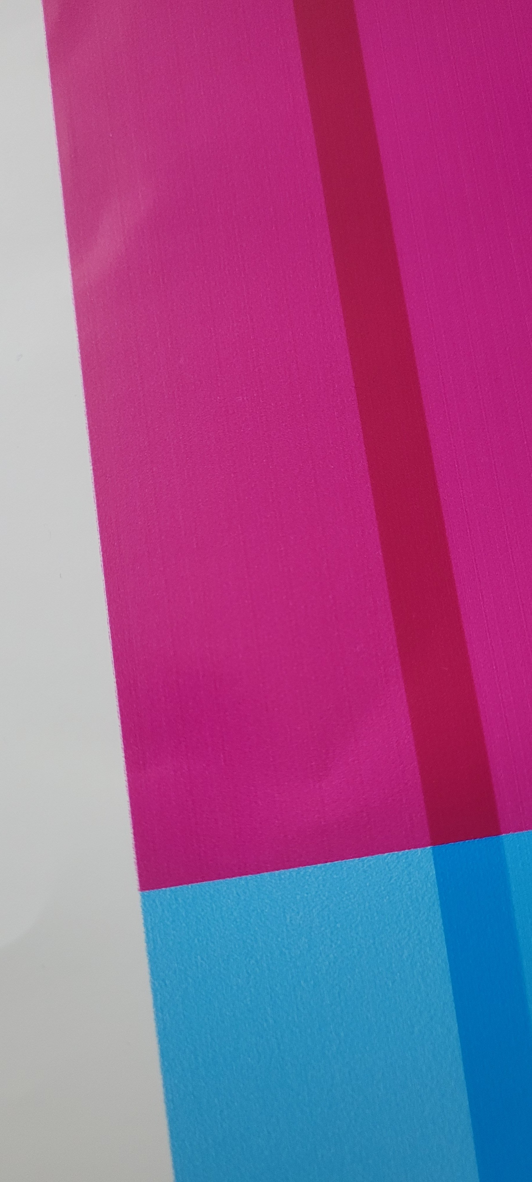

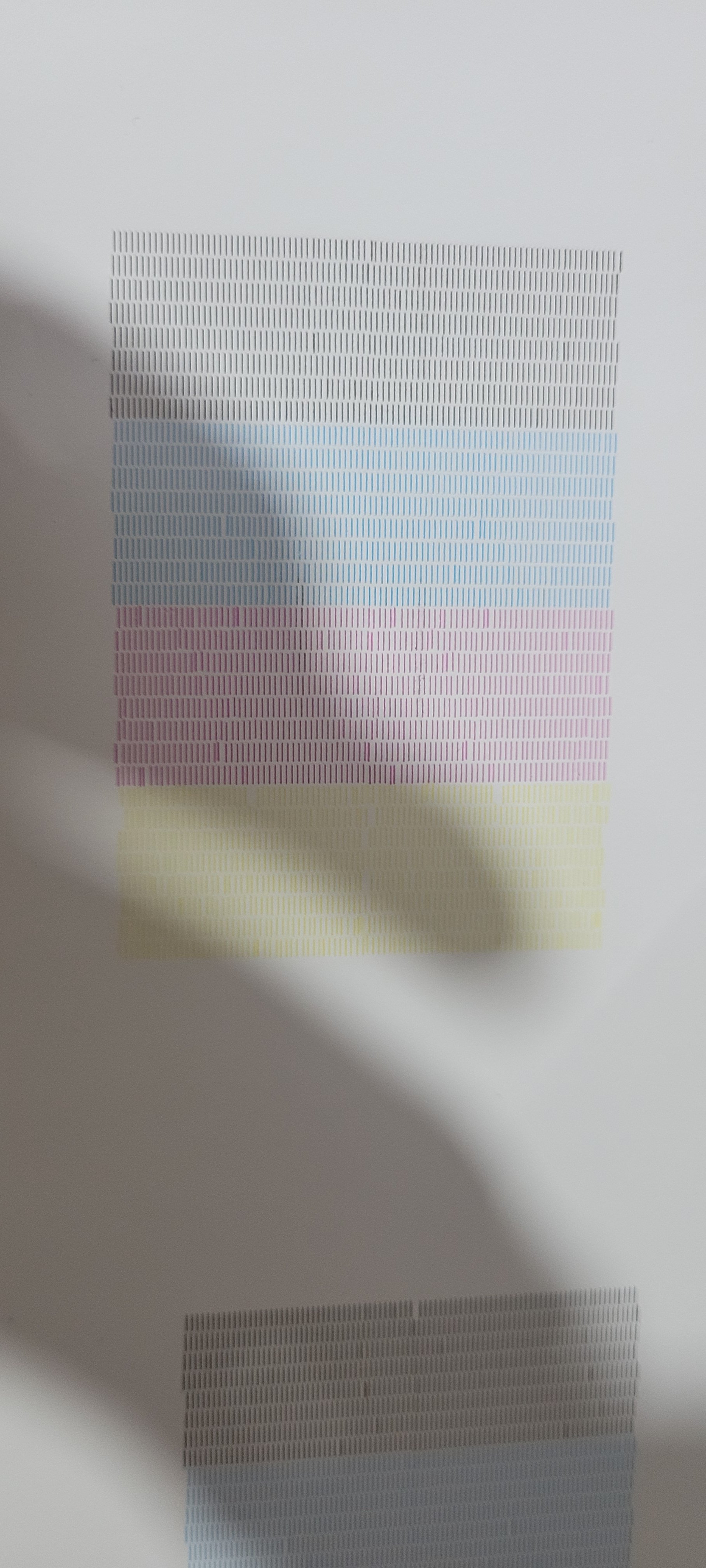

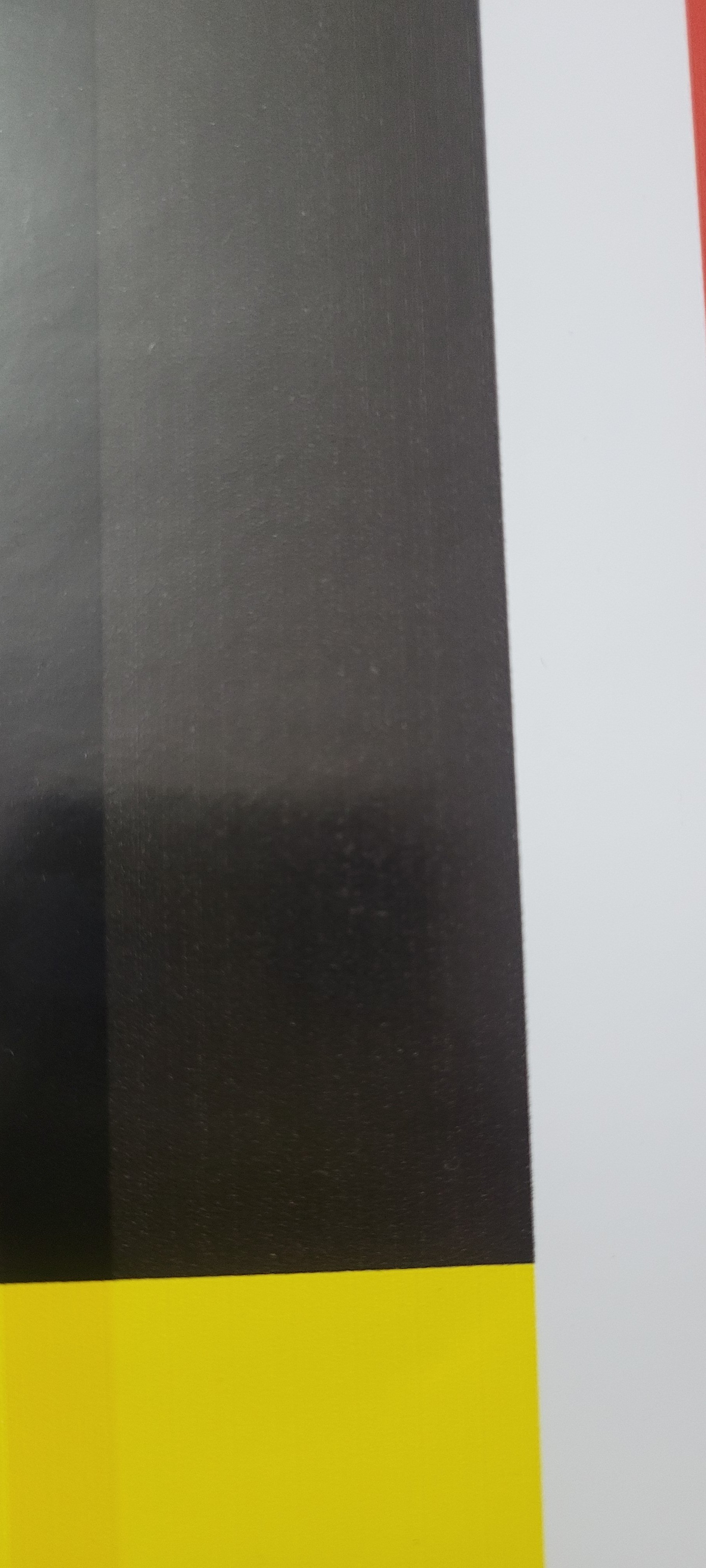

holaa buenos días, quisiera ver si alguien puede ayudarme, tengo este problema en las impresiones, de las cuales adjunto fotos. El cabezal cyan y magenta son nuevos, a los dos días de instalarlos quedaron así, por lo que me dijeron que cambiara las tintas, se hizo el lavado de cabezales y se cambiaron, también se cambiaron dampers.
Todas las muestras que adjunto están impresas con versa works pero sin perfil, en default. La foto que se ve con color medio grisaseo, está compuesta solo de Cyan y negro, que son los que mejor salen en la impresión de prueba.
Nose si tendrá algo que ver, pero la chapa de los calentadores no está con la misma temperatura en todo su espacio.
La compensación está en 0, si la pongo en +2 para probar mejora solo la línea oscura pero obviamente quedan las impresiones fuera de medida.
Probe todos los perfiles de roland más algún otro y hace siempre lo mismo.
Cualquier opinión me sirve, muchas gracias!
