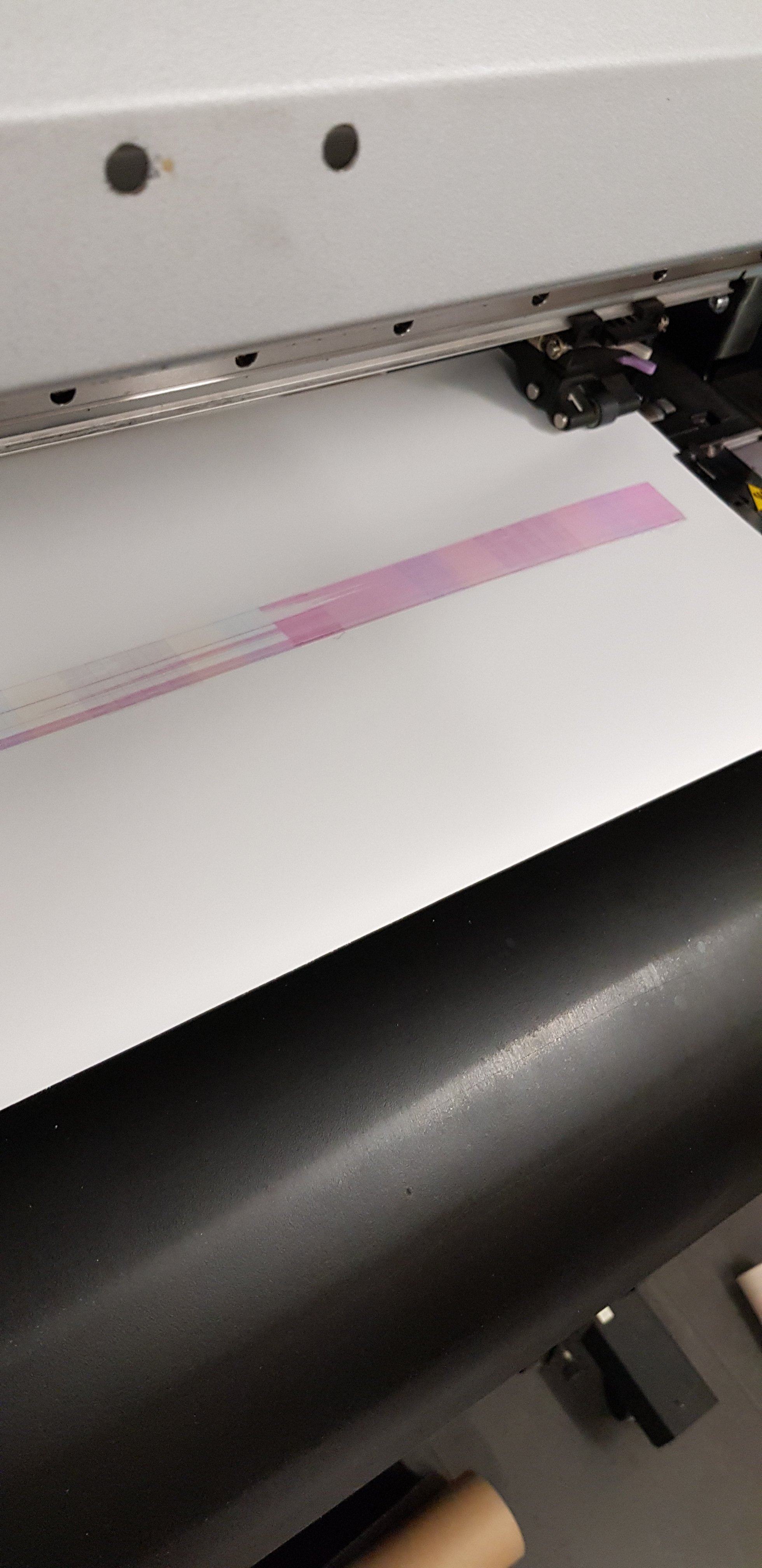

Hallo Frank, besten Dank. Aktuell habe ich das Problem dass mein linkes Magenta immer feuert. Auch wenn es gar nicht sollte.. Ich weiß nicht, wie ich dieses Problem lösen könnte.

Check the print head cable and make sure there is no ink splatter or damage to the cable. I would also re-install them just to make sure they are straight and not loose. Not German but I do have a Dutch last name if that counts!
woidstyle
Druckkopfkabel. Passiert auch mit neuen Kabeln wenn sie zB nicht richtig gesteckt sind.
Man kann ja fasst keine Fehler machen beim Kabel einstecken oder. Es passt ja genau! Ich finde es schade, dass man die grünen Konnektoren nicht als Ersatzteil kaufen kann

Sorry but I was looking for German speaking person here due to better communication possibility.. I was wondering if it is possible to get the green connectors on the printhead as spares.

The connectors are welded on the little boards on the print head, they are not available as spare parts.
