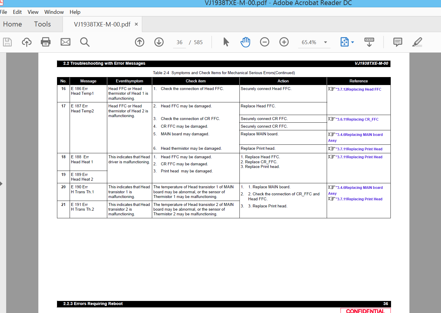

See E187 error message troubleshooting guide
